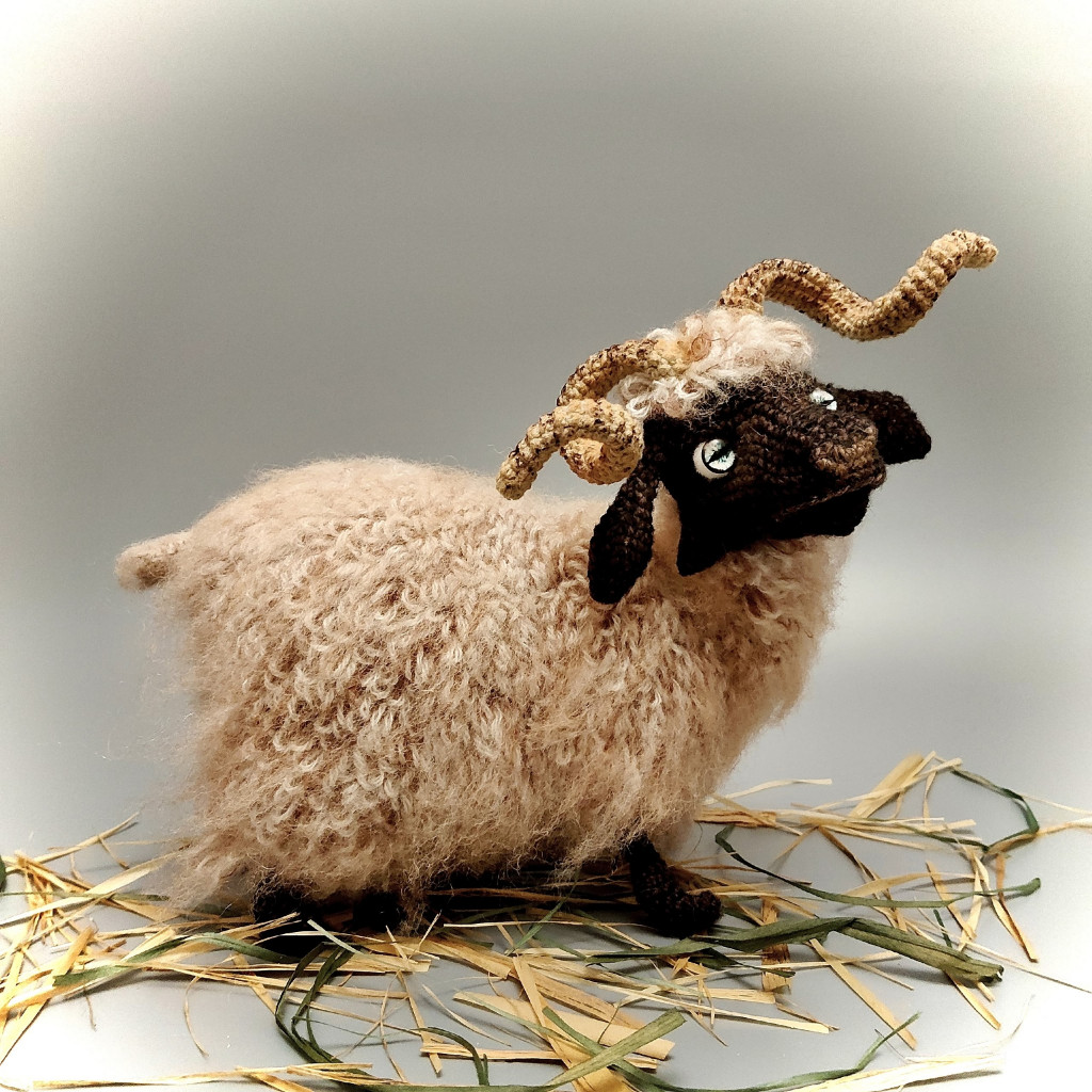

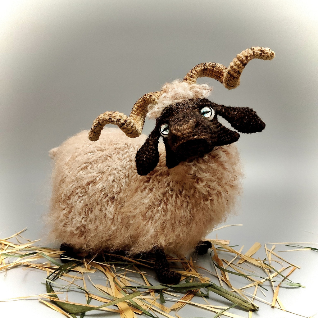

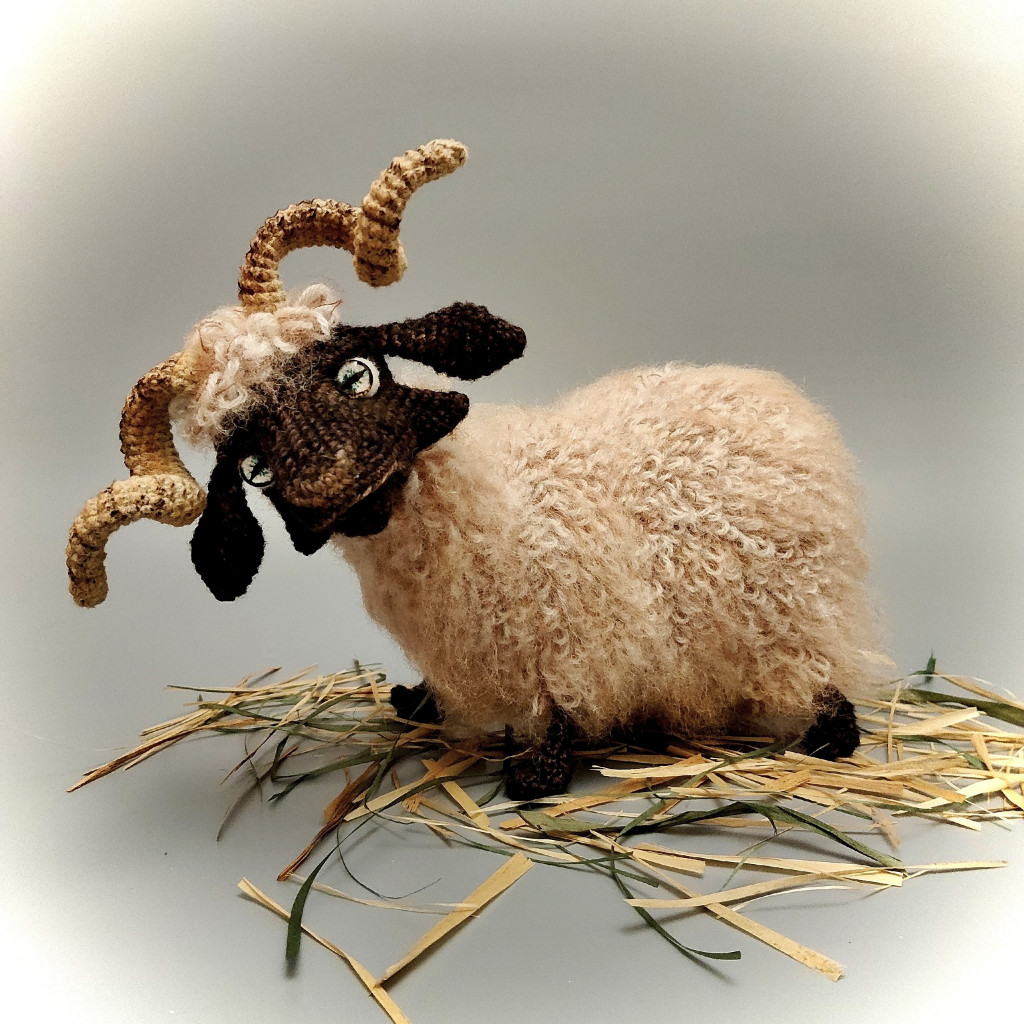

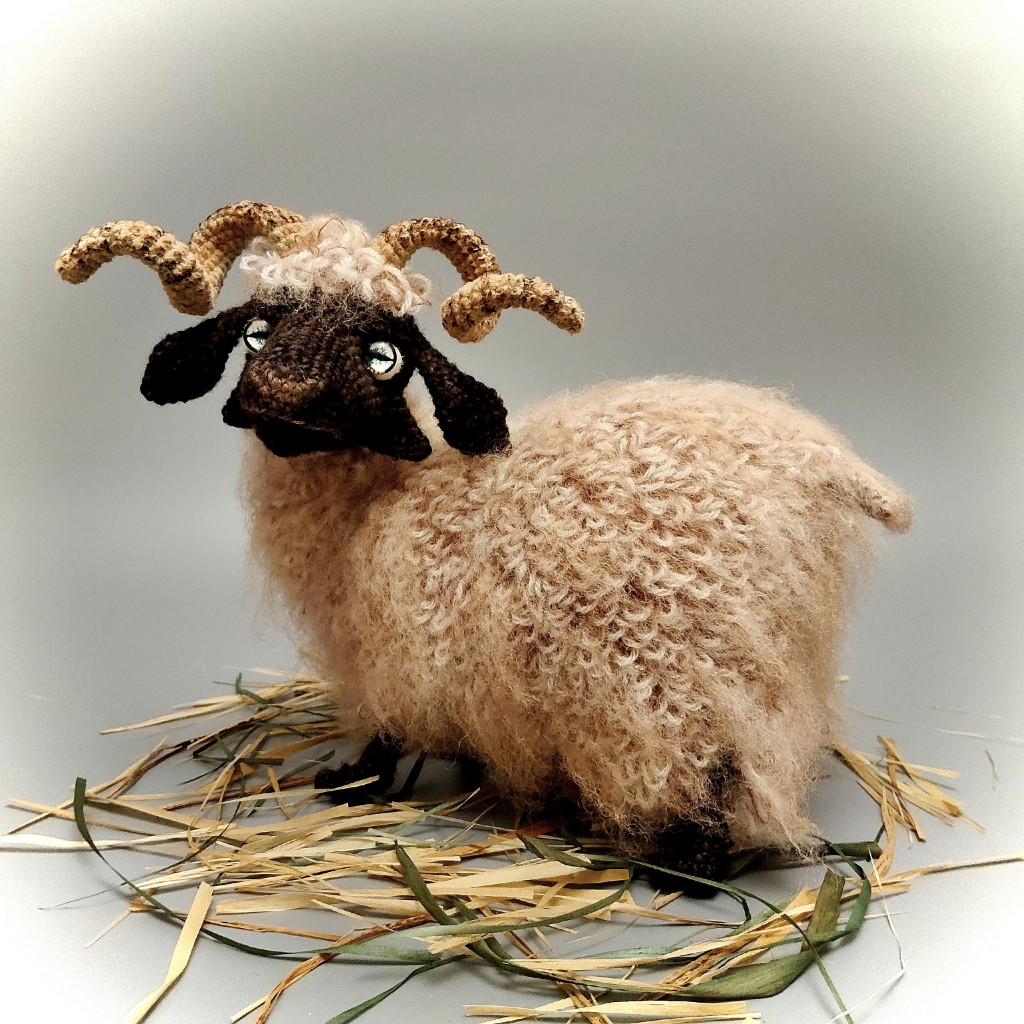

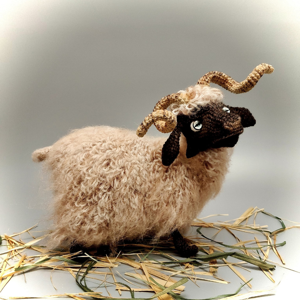

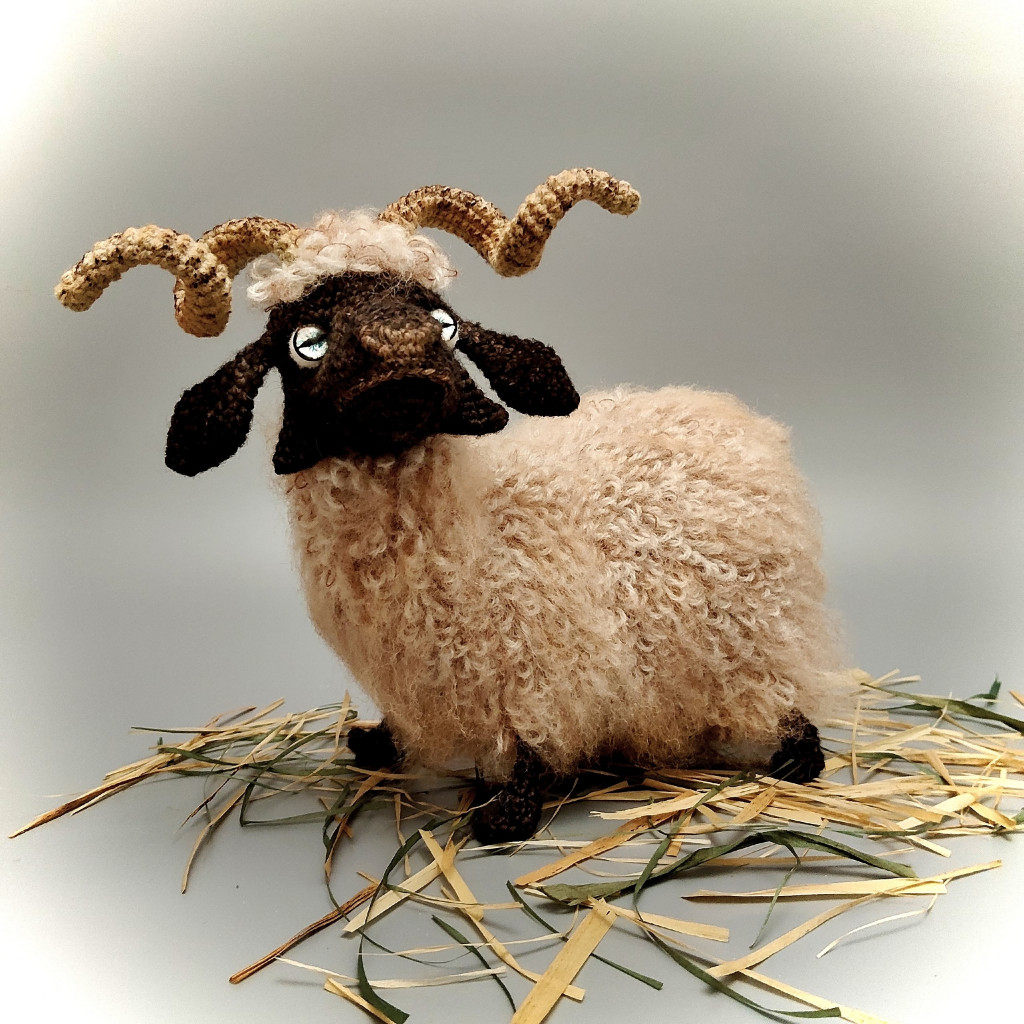

Принесла вам показать еще один шедевр от Натальи @Навла :clapping: Я знала что она вяжет барашка, но и представить себе не могла какой кропотливый труд проделывают эти золотые ручки :homyak: . Лично для меня это невероятно трудная задача, я бы не решилась. Тело связано наизнанку вытянутыми петлями. Но ради такой шубки может стоит запастись терпением и рискнуть?
Сообщения: 2507
@Навла, какой же он бомбический! :homyak: Такой взгляд…мужик-красавчик! :adore:
Я даже не представляю как из такой тонкой пряжи вязать вытянутыми петлями! :weary:
Наташа, ты волшебница! :thank:

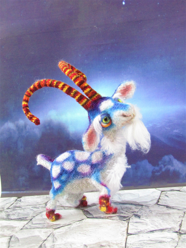

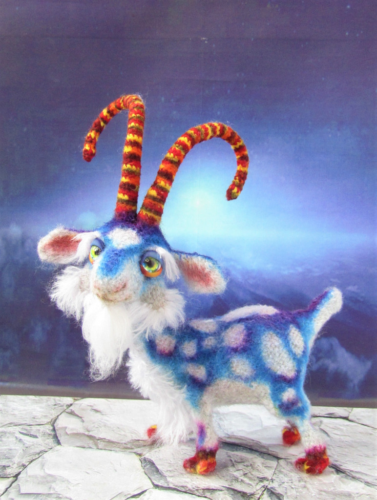

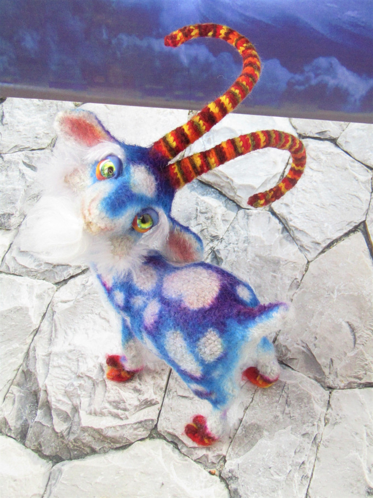

А вот и мой синенький козлик)) Пряжа - меховушка без названия, соразмерна по метражу и виду с Adelia baby toy или деленной китайской коалы +Alize angora gold. На рога-копыта Adelia Zena. Размер: рост до макушки 14,5см, длина от носа до кончика хвоста 16см.
Сообщения: 2507
@Vinograd Катюша, какой праздничный козлик получился! :yahoo:
Мне он скомороха напоминает - рога-колпак и смешные копыта-сапожки))) :adore:

Vinograd писал(а): 26 апр 2026 13:58 Принесла вам показать еще один шедевр от Натальи @Навла :clapping: Я знала что она вяжет барашка, но и представить себе не могла какой кропотливый труд проделывают эти золотые ручки :homyak: . Лично для меня это невероятно трудная задача, я бы не решилась. Тело связано наизнанку вытянутыми петлями. Но ради такой шубки может стоит запастись терпением и рискнуть?
БРАВО! Удивительная работа и очень красивый барашек, очень!

Vinograd писал(а): 29 апр 2026 19:49 А вот и мой синенький козлик)) Пряжа - меховушка без названия, соразмерна по метражу и виду с Adelia baby toy или деленной китайской коалы +Alize angora gold. На рога-копыта Adelia Zena. Размер: рост до макушки 14,5см, длина от носа до кончика хвоста 16см.
Ой не могу яяяя!!! Какая прелесть!
Ну вот как тут остановиться? У меня вроде сложился в голове образ, какой вязать буду. А тут то одно, то другое - глаза разбегаются!!!)))

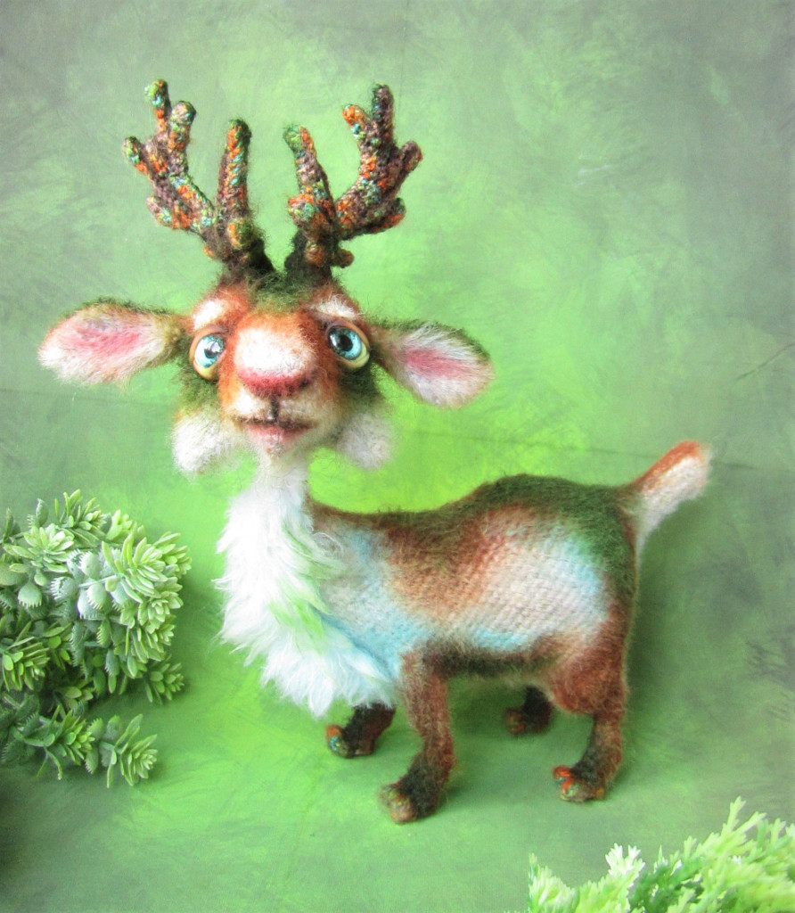

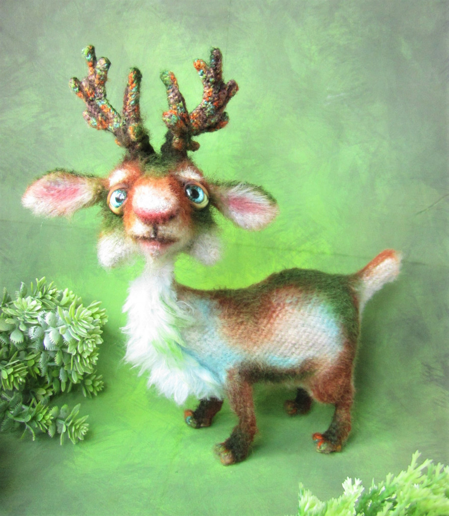

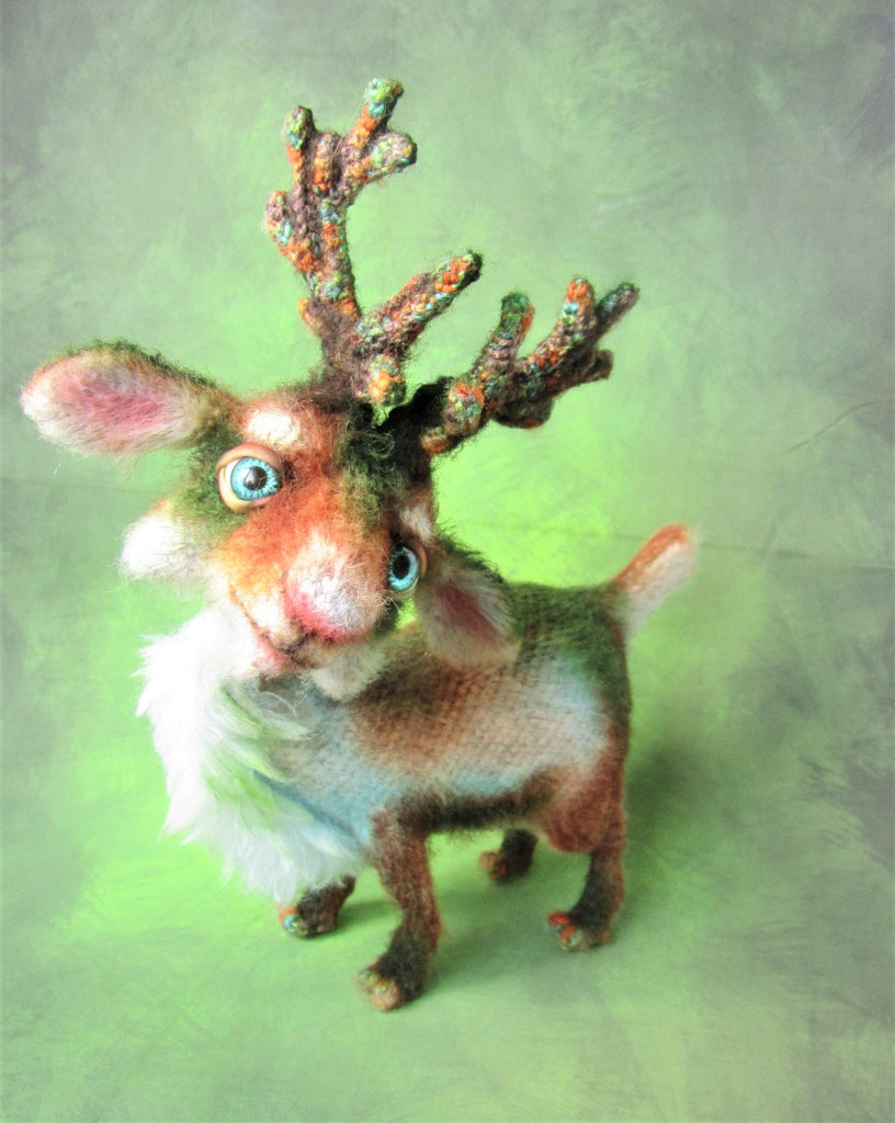

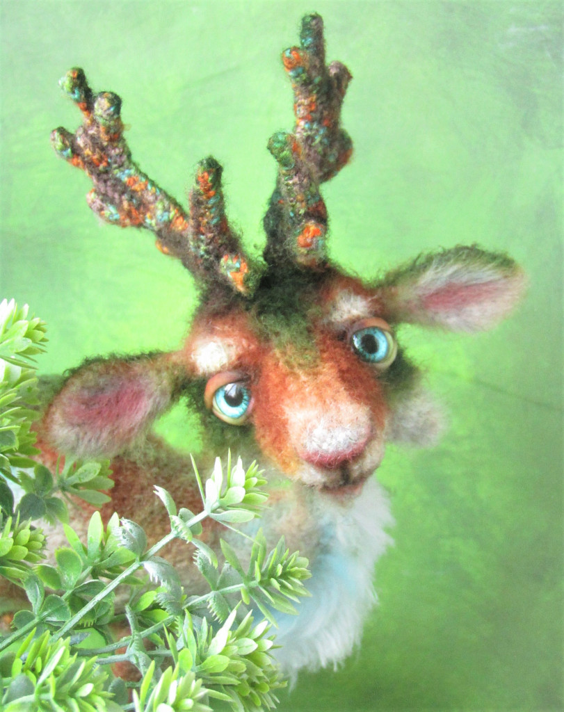

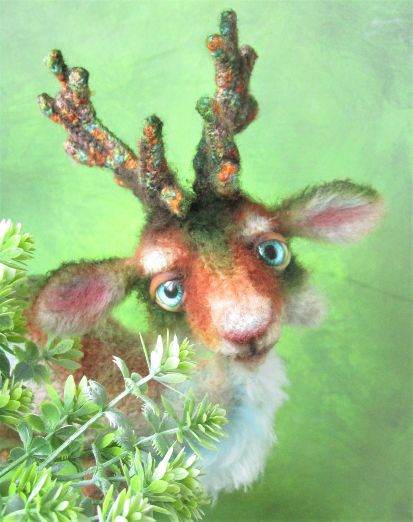

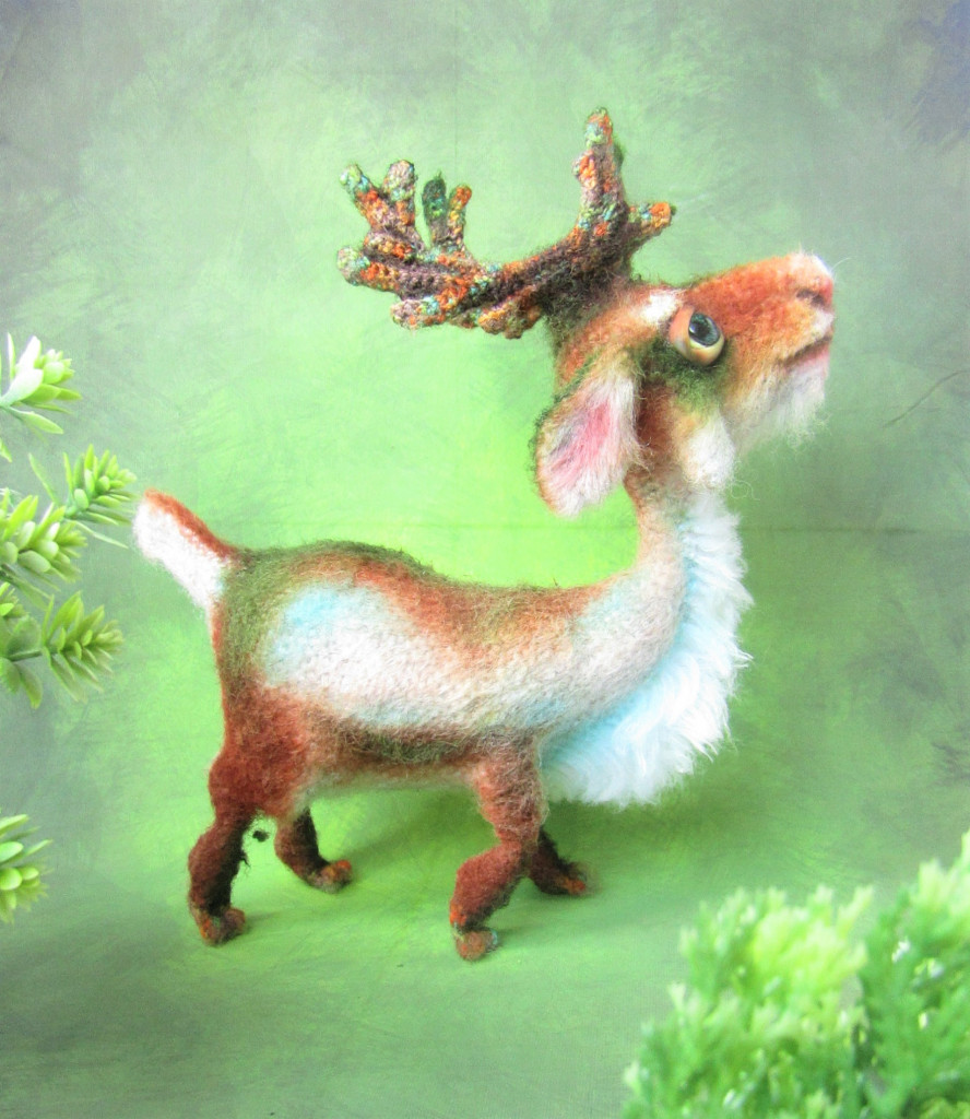

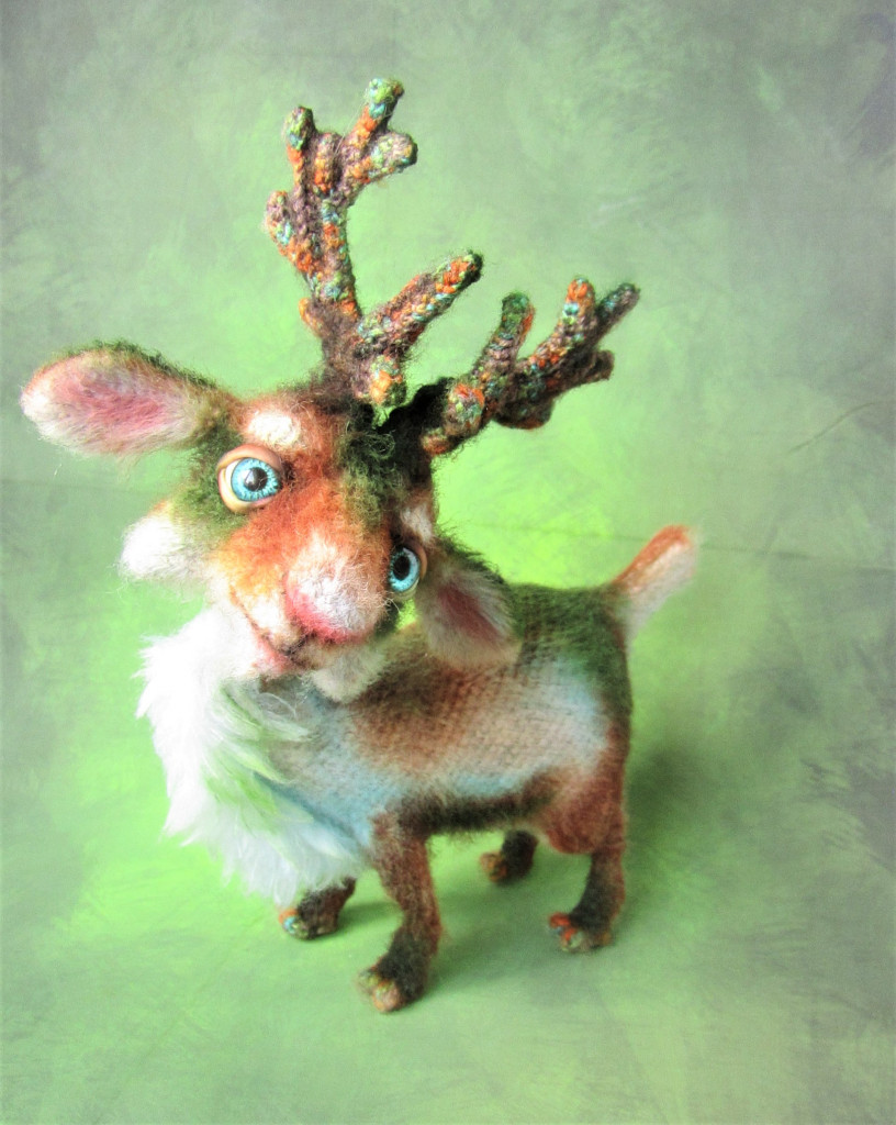

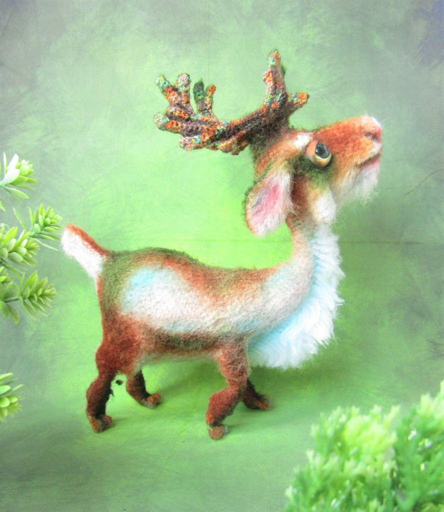

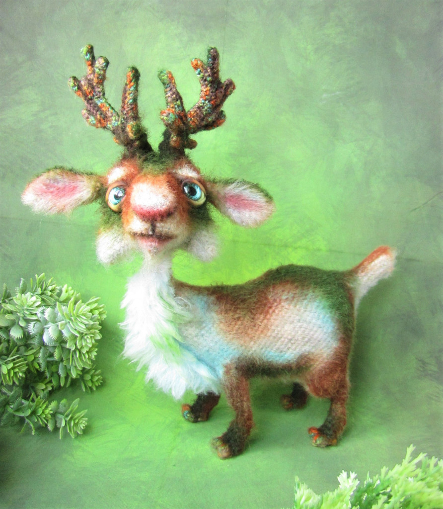

Время до начала пролетело незаметно, а мне еще столько всего хотелось сделать. Подготовила для вас еще один образ. Будем козлика преображать в оленя. Пытался стать благородным красавцем, а получился такой олений пигмей)) Можно было, наверное, ноги удлинить, но не хочу. Низенькие, коротконогие и пузатые - моя особая любовь)) Пряжа Alize Angora Gold+ Nazar мохер Нежный. Рога-копыта из Nako Boho Размер без учета рогов 16х18
Сообщения: 1199
Vinograd писал(а): 03 май 2026 17:30 Время до начала пролетело незаметно, а мне еще столько всего хотелось сделать. Подготовила для вас еще один образ. Будем козлика преображать в оленя. Пытался стать благородным красавцем, а получился такой олений пигмей)) Можно было, наверное, ноги удлинить, но не хочу. Низенькие, коротконогие и пузатые - моя особая любовь)) Пряжа Alize Angora Gold+ Nazar мохер Нежный. Рога-копыта из Nako Boho Размер без учета рогов 16х18
Супер, Катоша!!!! Только сегодня про оленя было подумала :lol:
